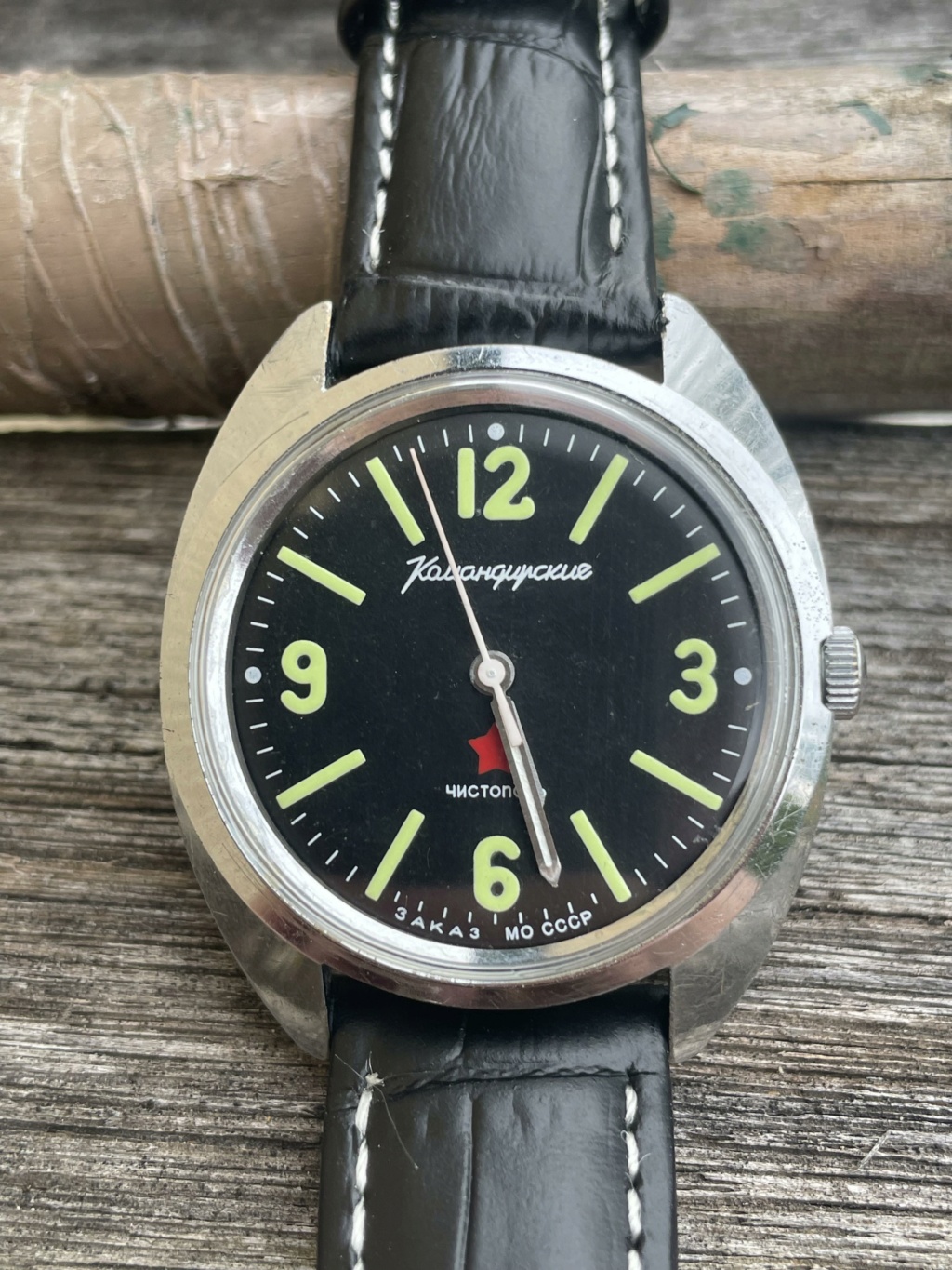

J’ai récemment fait l'acquisition d’une Vostok Komandirskie, commandée en Ukraine. Seulement voilà j’aurai aimé obtenir plus d’informations sur la montre mais je me heurte à une documentation quasi inexistante, le modèle que j’ai acheté à la mention "3AKA3 MO CCCP", j’ai cru comprendre que cela concernait les montres militaires. En cherchant sur Google, je n’ai trouvé que des modèles similaires mais pas identiques (un boîtier différent, une date, l’absence de mention de la fabrique (ЧИСТОПОЛЬ). Je me demandais donc si quelqu'un saurait identifier la référence ou lui donner une date approximative ?
Merci d’avance, bonne journée !

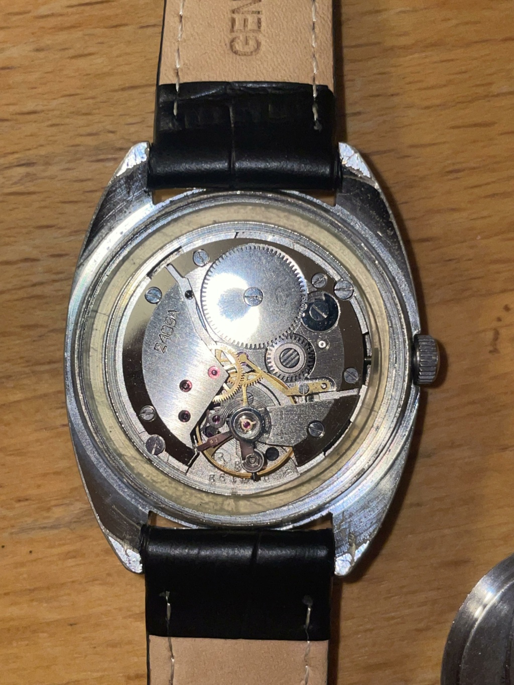

Ps : Si ça peut aider, voici le mouvement (2409A).
Après plusieurs heures de fouilles sur internet, je me rend compte que c’est le même boîtier que la Vostok Au10 2409A mais pas le même cadran. J'ai trouvé le même cadran dans le même boîtier à la différence qu'il a une date :
Et j’ai trouvé le cadran à vendre, seul sans date (donc le même que ma montre) :
Je me demande alors si je n’ai pas acheté une montre frankenstein?!

Frankenstein probable oui... rien que ke calibre devrait être un 2234 et pas le 2409 si je ne m'abuse. Toujours être méfiant avec les vendeurs en Ukraine, les rois de la bidouille sur les montres sovietiques, surtout en cette période.
L'aiguille des secondes aussi me paraît fausse.

Je partage l’opinion de notre camarade gp20. Très forte probabilité de Frankenstein.
La méfiance est même plus que nécessaire quant à l’achat de montres provenant d’Ukraine, et ce d’autant plus lorsque la mention "3AKA3 MO CCCP" est indiquée. Ce sont des modèles très recherchés et donc encore plus souvent contrefaits.
Les rois de la bidouille, les ukrainiens, comme l’écrit gp20.
L’un de mes amis, grand connaisseur, et avec un carnet d’adresses pointu, puisque commissaire priseur, m’a raconté des anecdotes croustillantes sur des montres d’occasions suisses provenant d’Ukraine...

Oui c'est un fake, désolé
