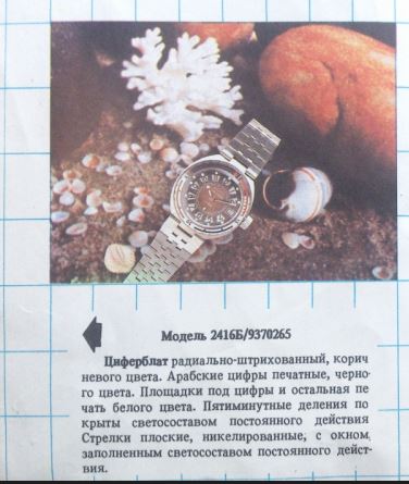

La voilà dans un catalogue du tout début des années '90.
Tout semble OK (mais la reproduction est un peu m*dique)
EDIT: Oups! C'est pas le même boîtier...

Ni tout à fait le même cadran non plus.Hanoi a écrit:La voilà dans un catalogue du tout début des années '90.
Celui que tu mentionnes, issu du modèle 9370265 n'a pas la graduation 24h jaune interne.

Bien vu Volgo,
J'avais mis le défaut d'apparence du cercle jaune sur le dos de la mauvaise qualité de la photo (je croyais l'y deviner).
Il y en a plus dans deux têtes que dans une.
Ceci dit, j'ai continué à chercher dans les catalogues Vostok et je n'ai rien encore trouvé.
