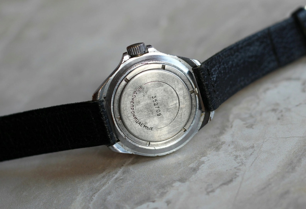

J'ai trouvé cette montre Vostok komandirskie à vendre en ligne, que je trouve magnifique (surtout avec le cadran nuancé et la mention en cyrillique..) mais la dernière montre que j'avais acheté était un assemblage de différentes montres.
J'aimerais ne pas acheter une vrai montre, quelqu'un saurait il si cela en est une?
Photos en bas.
Bonne journée et merci d'avance,
Louis
PS: le vendeur dit que c'est une montre mécanique des années 1980.
Photos en bas.
Louis

La couronne est très tardive, je crois qu'elle apparait vers 1992, c'est-à-dire au moment où disparait le "cделано в cccp".
La présence des deux ensemble est possible mais mérite un petit examen.
Les spécialistes de Vostok interviendront mais il me semble que le fond est un modèle plus ancien que la couronne.

Je ne suis pas un spécialiste, mais la lunette me fait "tiquer".
Pour te faire une idée, il va te falloir naviguer dans les collections regroupées par Hanoï.
Pour arriver à cela par exemple.

A part la lunette qui n'est pas d'origine les autres pièces me semblent cohérentes et l'usure (prononcée) générale du boitier, des aiguilles et du cadran (craquelé) va aussi dans ce sens. Je ne suis pas spécialiste des Kom mais l'aiguille des secondes chromée avec point de lume (qui manque d'ailleurs) et le ZAKAZ me fond penser qu'elle pourrait effectivement bien être des années 80 ( Pas beaucoup d'amphibia vintage possèdent une aiguille des secondes chromée qui aurait pu être substituée).
Mon avis : c'est un modèle très courant que l'on trouve souvent en bien meilleur état que celle-ci.
Le seul vrai intérêt de cette montre pourrait être le "coté ZAKAZ" ou un prix en dessous de 35€ fdp in.

merci bcp pour ces informations rapides, claires et surtout de très bonne qualité!
Je ne connaissais pas la collection de Hanoi qui est incroyable, je pense l'utiliser souvent dans le futur pour trouver des indices moi même..
@Alastair en effet je pense à présent que la montre n'a pas grand intérêt..J'aimais surtout le cadran craquelé et bleu!
Je vais continuer à regarder, merci!
