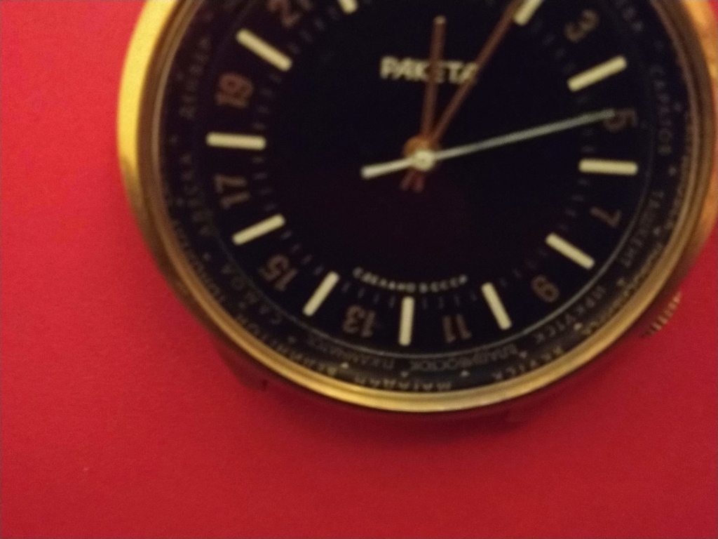

Nan, ils en sont arrivés à reproduire des boîtiers maintenant ??? Incroyable, tout bonnement incroyable.
Attendons la réception de la montre... Il y a eu en tout cas une manipulation sur l'aiguille des secondes : cf l'éclat de blanc ( sans doute une dépose/repose, ou, ou, ou : un coup de blanc de mauvaise qualité)
Si c'est un fake : c'est très bien fait et le bonhomme a senti le bon coup car elle a de la gueule et amha, elle va avoir du succès.
Si c'est une vraie : je n'ose pas imaginer les pépites ( licornes ???) qu'ils restent à découvrir

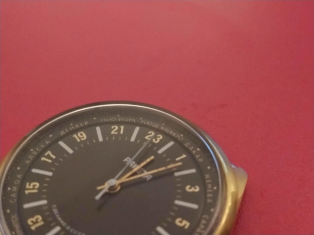

Je sais que la liste est non exhaustive niveau Franken, mais je viens de tomber sur celle ci :
Cadran dorée comme la version Soyuz, motif de la marine avec ancre, boitier de millénium, et le clou du spectacle :
Je ne sais pas si comme certains 2609, ce 2628 a été modifié pour fonctionner pour tourner sur 24h et perdre sa fonction de date

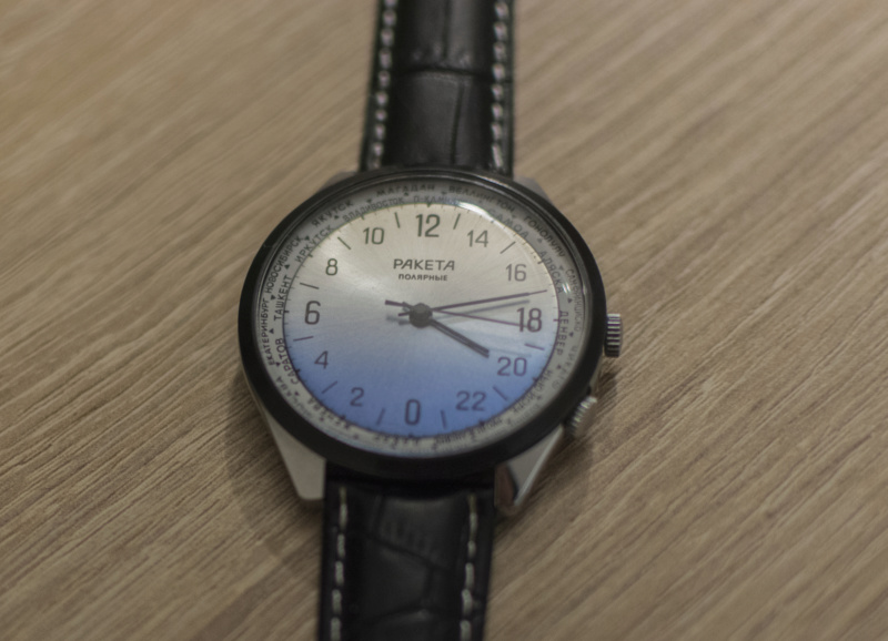

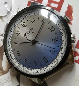

La belle mystérieuse a bien été reçue chez moi.
J'ai juste pris le temps de retirer la bague, pour mieux voir le cadran et contrôler par rapport aux photos du vendeur. J'ai aussi pris le temps de lui ajouter un petit Nato noir. C'est un peu moins moche que le bracelet en cuir de poule en phase terminale livré avec.
1. Conformité de l'annonce
La montre est belle, elle fait son petit effet. Elle correspond en tous points aux photos publiées par le vendeur.
Je ne suis pas équipé pour faire d'aussi belles photos que lui donc inutile que je refasse celles de l'annonce.
Spoiler des photos de son annonce ci-dessous :
Et pourtant il y a au moins une photo que le vendeur n'avait pas faite ... Et ça aurait du me mettre la puce à l'oreille. Je ne suis pas du tout un expert, c'est d'ailleurs ma première montre soviétique ... Mais hic il y a bel et bien !
2. Le hic qui va pas aider à assurer l'authenticité du modèle
Voici donc la photo que le vendeur aurait du faire pour être complètement transparent avec ses acheteurs potentiels (navré pour la qualité) :
Il est absolument impossible de voir la deuxième rangée de villes sans enlever la bague et sa vitre.
Même en orientant beaucoup l'angle de vue on devine, au mieux, qu'il y a d'autres villes au delà du premier cercle.
En conclusion de cette observation, sans être expert, je me dis qu'il est impossible que la montre ait été conçue avec ce verre à l'origine. Une worldtime ne peut pas supporter ce verre qui empêche de voir toute la complexité et la finesse du cadran : Ce serait une erreur de conception flagrante de la part de Raketa.
Je ne comprend pas pourquoi le vendeur ne l'a pas simplement remplacée plutôt que d'esquiver la photo qui permettait de s'en rendre compte. Il met de superbes photos du cadran mais jamais avec la bague et la vitre.
3. Authenticité ?
Je ne suis pas certain que cette observation oriente la conclusion quant à l'authenticité de cette montre. Le verre d'origine, abîmé a pu être remplacé par un verre non adapté, au cours de sa vie. Je n'ai pas de Worldtime authentique ni même de 24h sous la main pour comparer la qualité du cadran. A mes yeux cela semble peint avec énormément d'attention mais je ne connais rien au process de fabrication de cadran industriel et je ne connais pas grand chose en peinture non plus donc cette remarque a peu de valeur.
En tout cas je ne me vois pas garder cette montre sans au moins changer le verre. Elle est belle même sans voir la seconde série de villes mais c'est quand même sacrément dommage de l'amputer comme ça.

Alors pour le coup, je suis d’accord, le verre inadapté ne permet en rien de dire si la montre est authentique ou non : des versions parfaitement authentiques mais pourtant assez peu rationnelles de cette montre existent, notamment celle où la couronne tournante ne sert à rien de concret (ça tourne, mais pour aucun usage) ou l’authentique Baikonur franco-russe avec faute d’orthographe.
Reste que les images de présentation de Tomahuka montraient délibérément le cadran sans verre, il y a donc de sa part une volonté assumée de MARVELLOUS***¡RARO!***MAGNIFICENT*** entourloupe.
Reste à savoir jusqu’où va l’entourloupe.

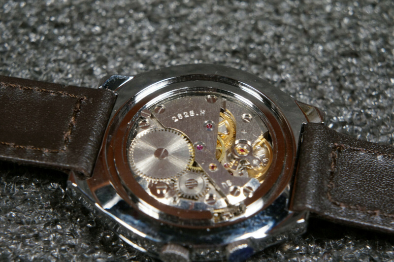

Je m'éloigne un petit peu du sujet, mais quid des "made in Russia" ?
J'imagine qu'il faut faire attention aux mêmes points que ceux signalés dans ton post initial, pour éviter les fake et les franken. Mais sinon, au-delà du fait qu'elles ne sont pas soviétiques, peut-on considérer qu'elles ont les mêmes qualités que les 24h d'antan ?
J'ai par exemple vu passer une annonce qui m'a l'air plutôt sérieuse (photo prise de l'annonce) :
Le truc qui me ferait un peu douter, c'est que l'inscription "made in Russia" est courbée alors même qu'il n'y a pas le symbole de qualité au-dessus (et donc dans ce cas elle devrait sans doute être droite et plus haut ?).
Plus fondamentalement, je m'interroge surtout sur un point : il est dit dans le post initial que "dans le cas de presque toute la production de l'époque soviétique, la mention 2623H figure sur le pont du mécanisme et non sur le rochet. Cette configuration existe (avec un SU et un logo Raketa) mais elle est très rare."
Or, précisément, le mécanisme montré dans l'annonce semble être dans cette configuration (photo prise de l'annonce) :
=> D'où ma question : vu que c'est une russe, mais avec un mécanisme a-priroi datant de l'époque soviétique, a-t-on affaire à une franken ?

Pour répondre sur les deux points:
La mention d'origine courbe doit être associée avec le signe de qualité pour les montres soviétiques.
Je n'ai pas étudié les montres post-soviétiques donc je ne peux me prononcer sur le cas que tu nous présentes..
Les rochets gravées du SU sont très tardifs et j'en ai déjà vu emboités sur les montres "made in russia"

Merci pour tes réponses.
Pour le mécanisme, je pensais que les rochets gravées du SU signifiaient un mouvement soviétique antérieur à celui avec gravage sur le pont, donc je me disais que ce serait alors un très vieux mouvement mis dans une Made in Russia. Mais je comprends de ta réponse qu'en fait c'est l'inverse, et que ça signifie plutôt un mouvement soviétique tardif, donc c'est assez cohérent de pouvoir le retrouver dans du russe.
Bref, je n'ai plus qu'à me décider si "j'accepte" du russe et non du soviétique...

Il y "avait" celle-ci chez un vendeur espagnol jusqu'à il y a peu
Photo du vendeur :
Il faut reconnaître que ce cadran est peut être plus irisé que celui de la marine et que c'est une beauté telle qui'il est difficile d'imaginer qu'elle n'est pas légitime. Et celle ci est dans un état irréprochable !!!

Le midi à "midi" change du tout au tout la lecture de l'heure telle que l'on peut avoir pris l'habitude de le faire sur une 24h "traditionnelle" !
Les reflets du cadran sont sympa. Que signifie l'inscription sous Raketa ?
marouse- Membre du Parti
- Messages : 589
Re: Les Raketa 24 heures soviétiques (1ère partie: Les 2623 et les 2623.H classiques)
полярные => POLAIRE
Klui- Commissaire politique
- Messages : 1814
Age : 36
D'accord, merci
Et ça colle avec l'allure du cadran.

Salut à tous !
J'espère que vous avez traversé la difficile période récente sans encombres...
Grâce aux super indications de Hanoi dont je me servais comme références, je m'étais mis depuis plusieurs mois en chasse d'une belle 24h dans les règles de l'art.
Après un nombre incalculable d'annonces et de photos à scruter sous tous les angles en mode gros plan (
), j'ai trouvé ma perle rare (en termes de montre, hein, parce que ma perle rare humaine je l'ai déjà trouvée...
J'ai fait bien attention aux différents détails (notamment le fameux "Sverdlovsk"
) pour être sûr de tomber juste !
Et franchement je ne suis pas déçu. Très belle pièce, très confortable, ultra lisible. Et c'est toujours amusant de voir les villes du monde entier (écrites en cyrillique, en plus). Je tourne régulièrement la lunette pour tomber sur un nom différent quand je regarde l'heure ; ça fait voyager !
Bref, séduit et conquis
Un nouveau classique dans ma collection.
