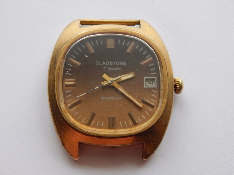

On connaissait les Gladstone, voici une Cladstone!
Pas de photo du mécanisme hélas, mais la gravure au verso indique que cette montre (clairement destinée à l'export) pouvait se trouver en URSS à la fin des années '70.
- Messages : 3361
Inconnue au bataillon: une "Olympic" embarquant un Baltika, contemporaine des Олимпийские (Olympiskie) de la Fabrique de Montres de Petrodvorets
- Messages : 3361

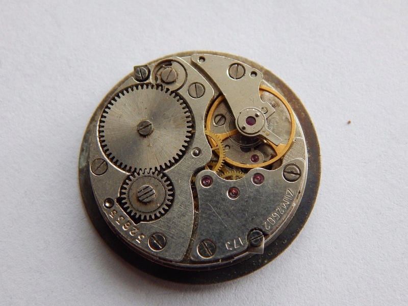

Où l'on découvre que Clometta emboîtait aussi des ZIM 2602:
- Messages : 3361
- [quote="Hanoi"]On connaissait les Gladstone, voici une Cladstone!
Pas de photo du mécanisme hélas, mais la gravure au verso indique que cette montre (clairement destinée à l'export) pouvait se trouver en URSS à la fin des années '70.[/hide]
Juste comme ça, ne pourrait il pas s'agir d'un cadran un peu usé par les années, et où le G perd un petit bout de sa "queue" pour se transformer en C ?

J'y ai pensé et j'ai bien regardé, le cadran ne semble pas touché à ce point.
Et il y a d'autres cas d'imitation de marque.
Mais cela reste possible en effet.

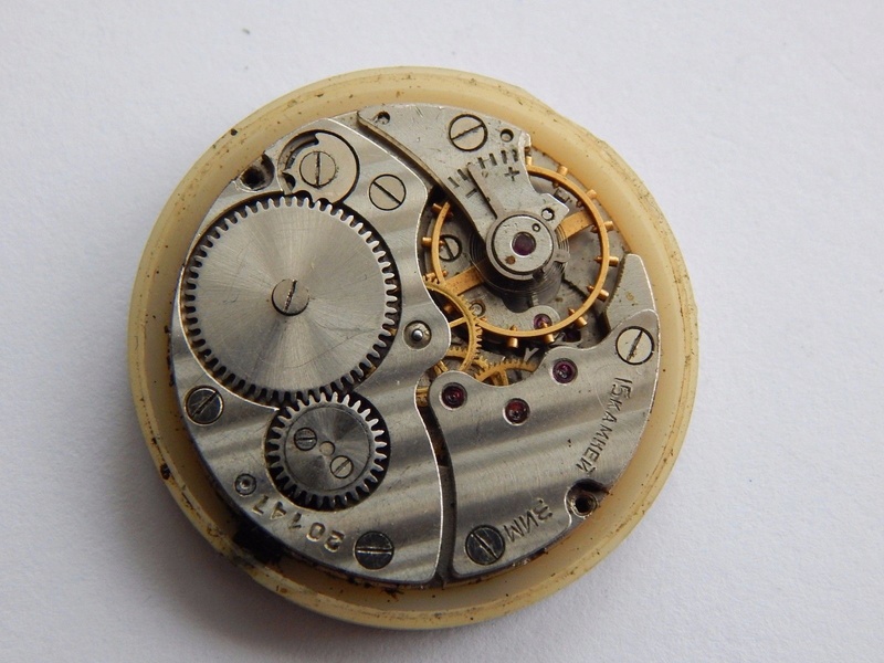

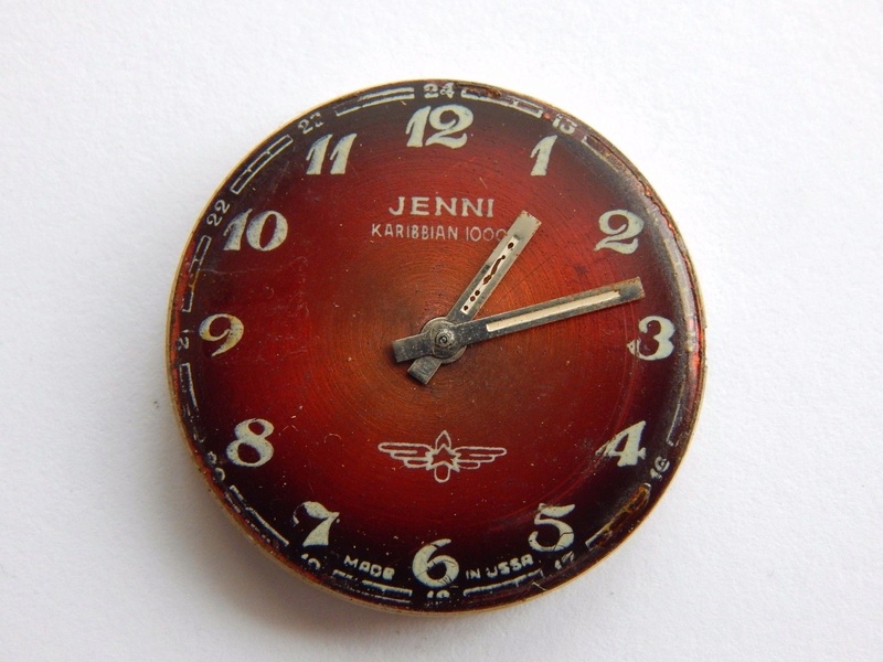

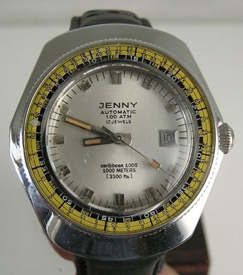

Très bizarre, cette JENNI KARIBBIAN 1000 "made in ussr".
(manque la trotteuse)
c'est en fait une ZIM basique:
Impossible de ne pas penser aux JENNY [avec un Y] CARRIBEAN 1000 qui étaient des montres de plongée suisse de qualité fabriquées du début des années '60 aux années '70. Elles emboîtaient un mouvement ETA. Jenny avait inventé une boîtier qui permettait à ses plongeuses d'atteindre 1000 mètres, ouvrant la voie à l'Omega Ploprof. Les Jenny ont probablement été assemblée par Ollech & Wajs dans le cadre d'un accord de réciprocité qui a permis à O & W de vendre les brevets de Jenny sous leur propre marque (info trouvée sur WUS). Voici une vraie JENNY CARRIBEAN 1000:
Remarquez que le mécanisme de la ZIM (avec des côtes de Genève et n° de série sur le mécanisme) est relativement ancien - très possiblement contemporain des authentiques JENNY. Et que, naturellement, cette ZIM n'était absolument pas étanche.

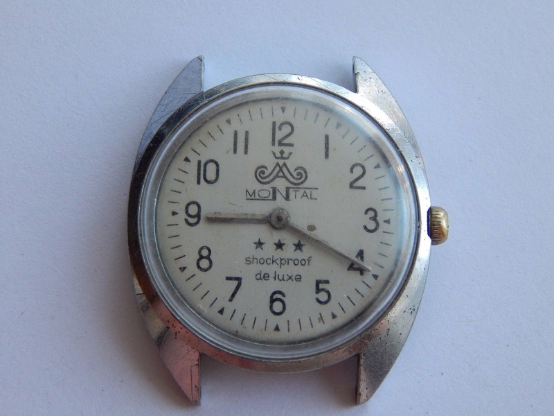

Un nouvel exemple de n'importe quoi pour l'export.
Il s'agit d'une Vostok labellisée "Montal de Luxe"... avec le logo de Meister Anker!
C'est moche? Oui: c'est moche...
Pour comparaison, une Montal de luxe "classique" (Slava 2414)
(c'est toujours très moche)

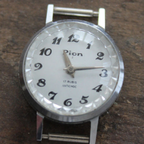

L'ami Svoboda me communique un lien menant à cette Pion
Elle emboite un Tchaïka 1601A
S'agit d'un ancien début de gamme des futures Louis Pion?
La marque (qui appartient aux Galeries Lafayettes) avait commencer à commercialiser "ses" montres dans les années '80 (voir ici)
En voici une autre qui emboîte cette fois un Tchaïka 1301
EDIT:
C'est confirmé Pion = Louis Pion
Voici deux Molnija, une Pion, l'autre Louis Pion (en cyrillique: луи пион!), avec chaque fois le "17 rubis" en français et le "made in ussr" en anglais.
Il faudrait voir si la première marque de la société, Capion, a également embarqué du soviétique

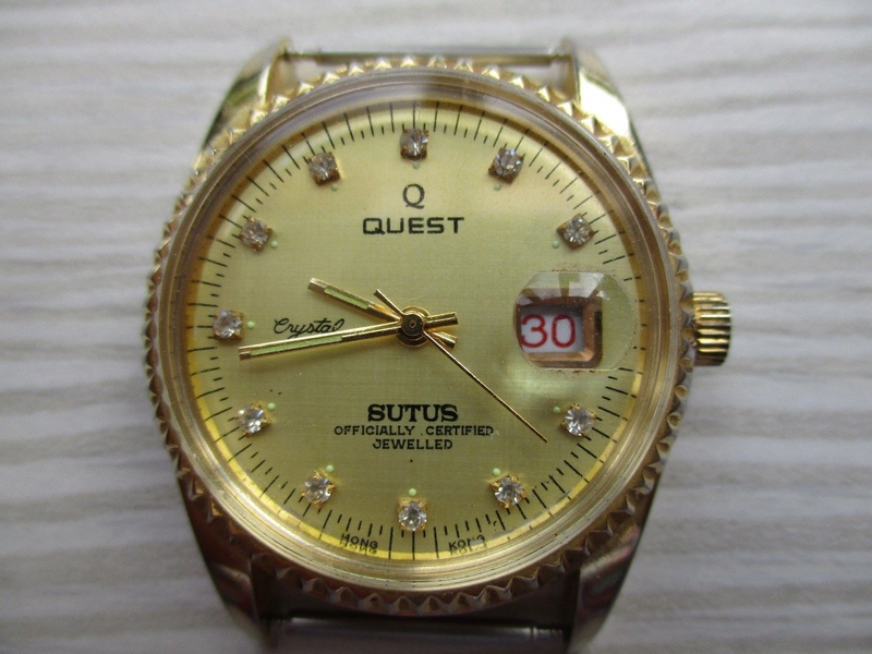

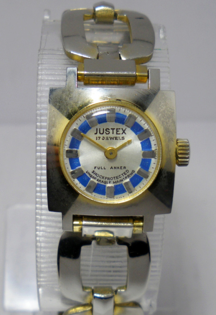

Pour les Quest, je n'avais pour information qu'un vague:
Or il y en a une sur le site sekondtime (voir ce site)
Du coup j'ai relancé les recherches et trouvé l'origine de la marque: un emboiteur de Hong Kong dont voici un des méfaits:
Sekondtime Il a également une Justex
Toutes deux emboîtent un Tchaika 1600
Et à propos de Justex, il ne semblait être qu'un emboiteur (suisse) mais je découvre cette Molnija qui indique qu'il commercialisait des montres complètement fabriquées pour lui en URSS.
Tout cela se précise peu à peu!
Marque inconnue qui aurait emboité des mouvements soviétiques

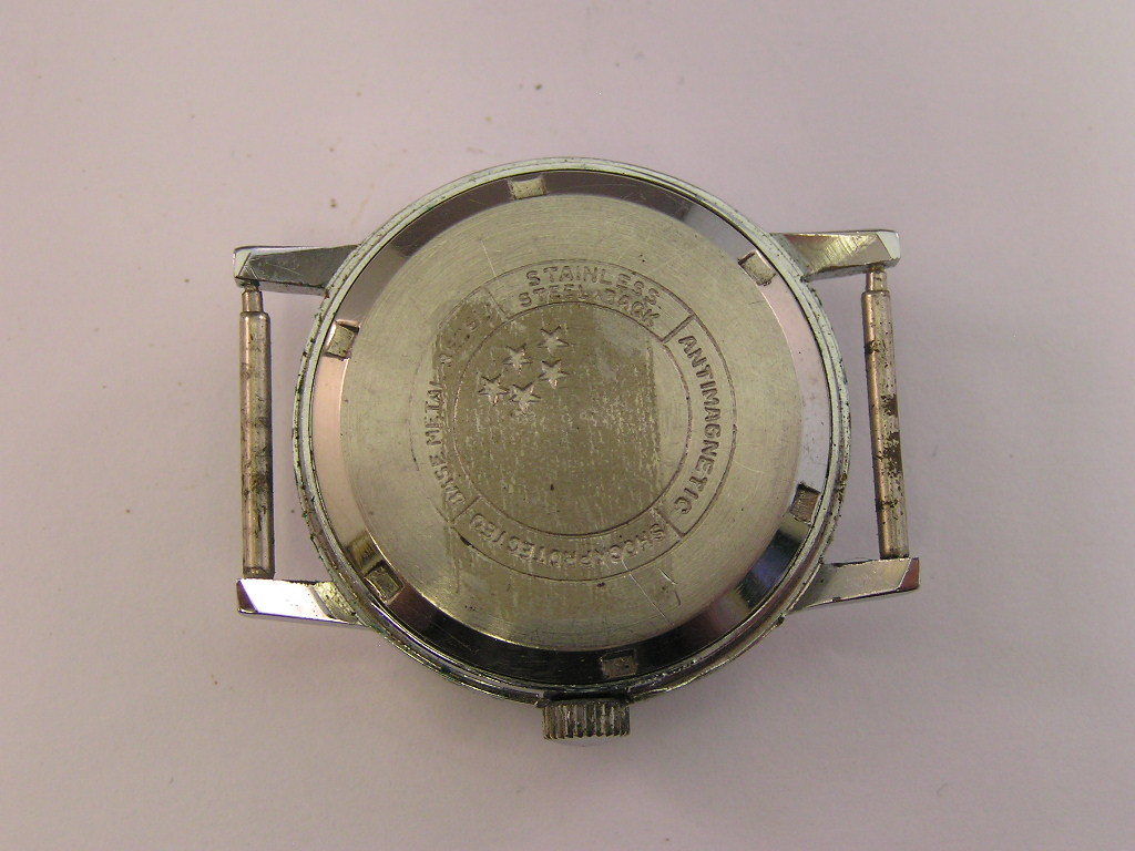

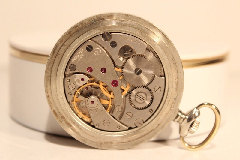

L'ami Kominski vient d'exhumer un vieux post de Dashiell sur WUS (voir ici) qui établit que la société suisse BIENNA a emboité dans les années '60 des Poljot 2414 à 17 rubis.
Ce qui est remarquable, c'est que la 1ère Fabrique de montres de Moscou a marqué le mouvement du nom de la société suisse et qu'elle a emboîté certains de ces mouvements (produits en surnombre pour palier d'éventuelles malfaçons) dans des Poljot "1ère classe" (les deux de droite):
Je ne connais pas d'autres exemple de mécanismes soviétiques marqué au nom d'une société étrangère.

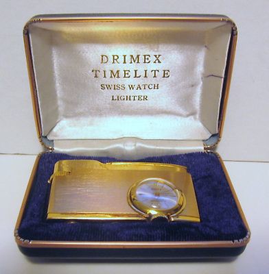

Ou alors des briquets montres comme celui-ci:

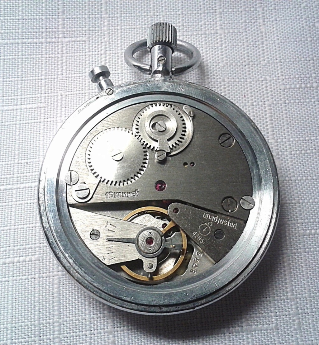

Mais voici que je découvre sur la baie un chronomètre de la fabrique de montres de Zlatoust qui, au lieu de porter la traditionnelle marque "Agat", est estampillé "Kuco"
Je complète la notice...
Marque pour l'exportation de la fabrique de réveil matin Sevani (Севани), peut-être allusion à l'anglais cuckoo: "coucou". Raketa a également utilisé cette marque en 1991

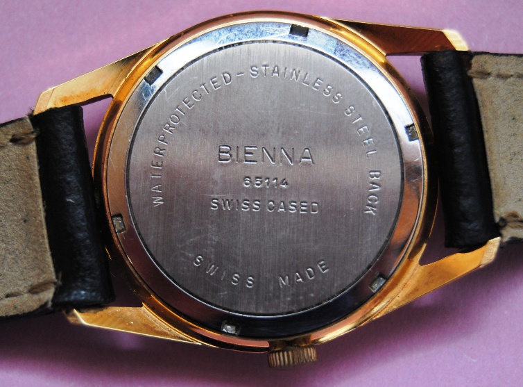

Je vous invite à relire le post ci-dessus du 4 mai sur les Bienna emboîtant des Poljot parfois marqués Bienna.

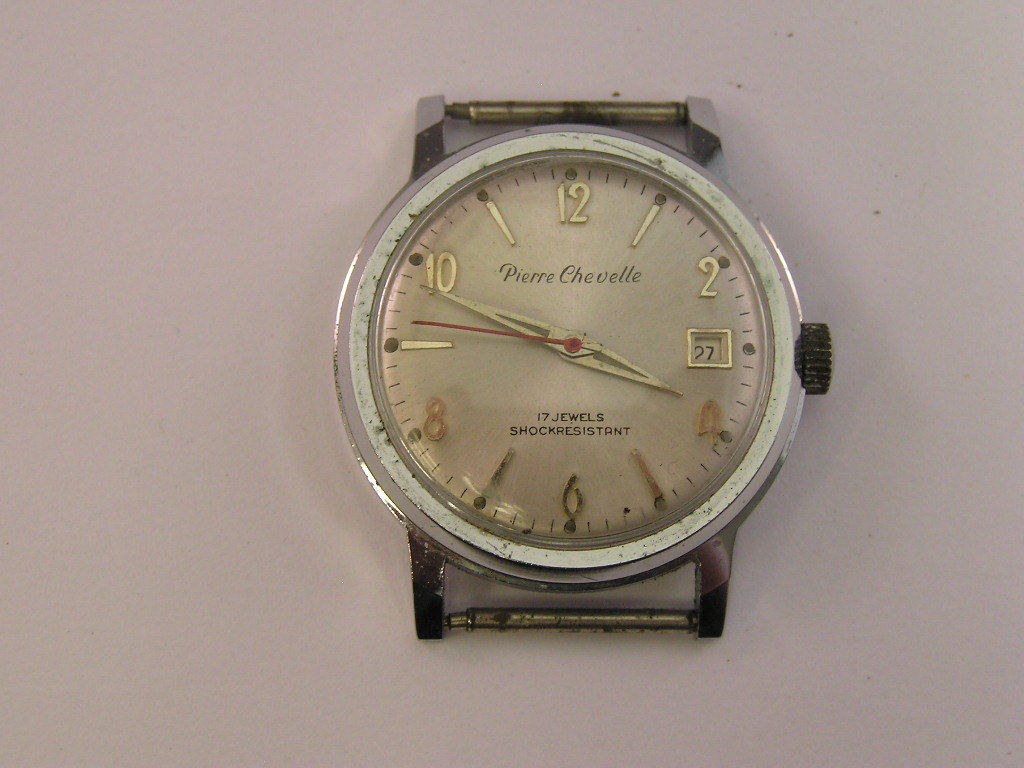

Voilà une Pierre Chevelle emboîtant un Poljot 2414 marqué Bienna...
et en voici une autre emboîtant un autre Poljot 2414 au marquage différent:
Je ne sais pas à quoi correspond le A2000 sur le rochet, mais il n'est pas si rare sur les Poljot 2414:
Origine de la marque? J'ai une fois vu "suisse" mais ce serait annoncé sur le cadran, une fois "france" mais on en aurait trouvé trace. Le marquage du fond de la 2e montre indique "Hong-Kong" alors s'agirait-il d'un emboitage de HK? La finition du cadran semble un peu trop soignée pour cela... Un emboîteur européen faisant venir des mécanismes d'URSS et des pièces (fonds et boitiers?) de Hong-Kong? Mystère...
Autre chose:
Pour un peu améliorer la liste qui ouvre ce fil, j'ai créé une catégorie des cas douteux que je n'avais pas mis dans la liste "officielle".
Autre chose:

La clé de l'énigme me tombe à l'instant dessus:
Pierre Chevelle est une marque de la société française Continental Time c°
